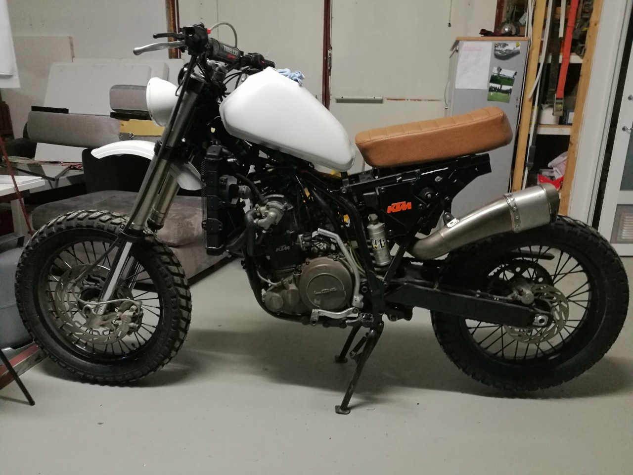

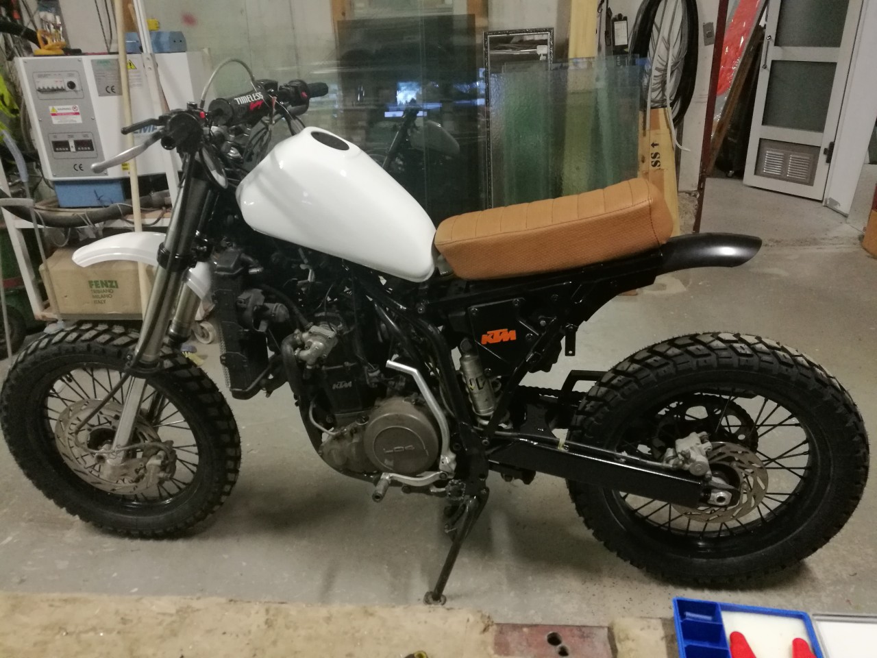

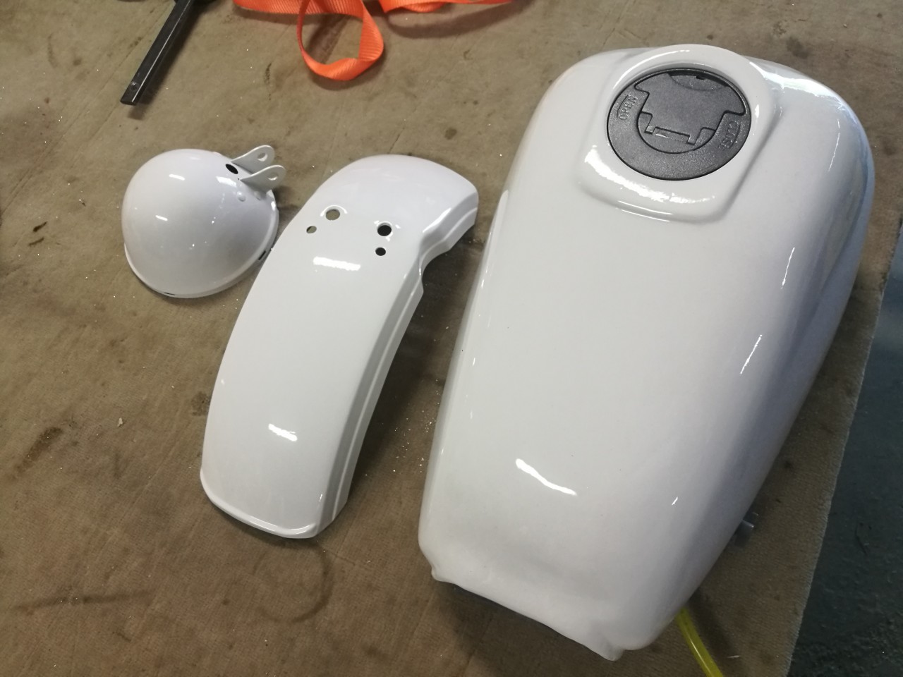

Hallin puolella on tapahtunut sen verran että takapää on saanut uudet sähköt, takalokarin ja lyhdyn. Lyhdystä ei valitettavasti tullut otettua kuvaa, mutta lokarin sovitteluvaiheesta tarttui yksi kuva matkaan. Lokaristakin tulee valkoinen jossain vaiheessa.
caferacerwebshop.com:sta hommattu lamppu on pystymallinen pieni lyhty, jonka alle tulee kilpi kiinni (tällainen:
https://www.caferacerwebshop.com/en/mes ... black.html). Harmittaa vähän tämä suomalaisten rekisterikilpien koko, menee koko siro perä ihan pilalle kun näyttää että lapsuusvuosien liukuri roikkuu perän jatkeena
