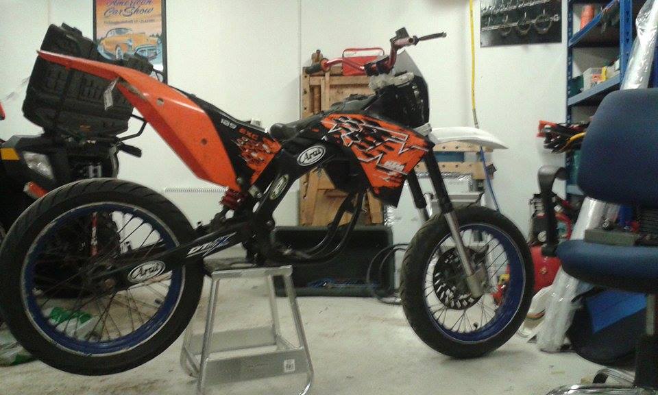

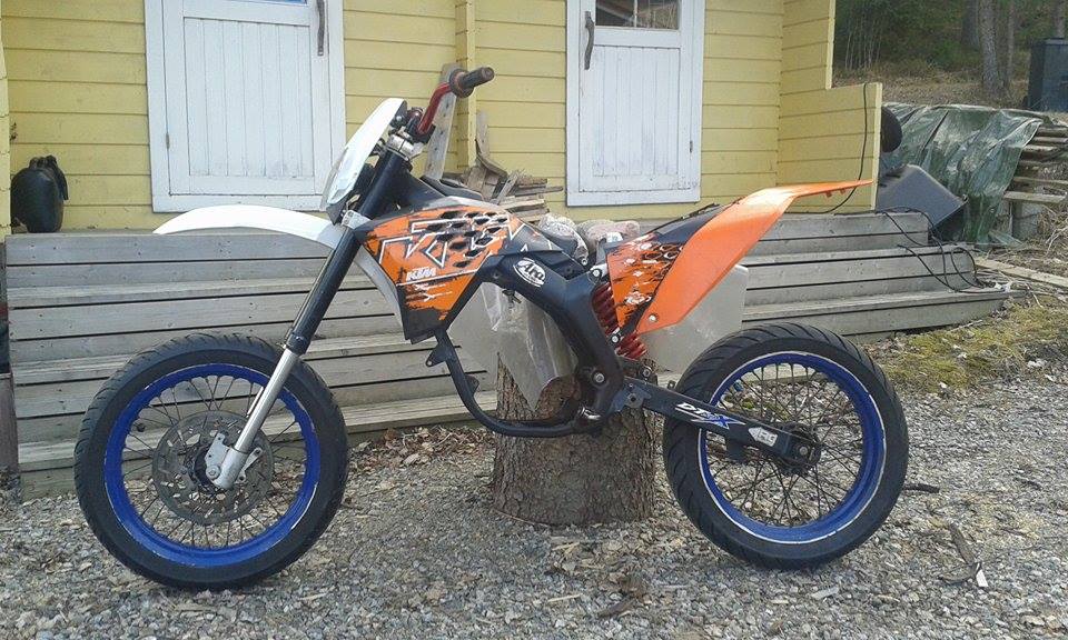

Eli nyt oon saanu mopolle lopullisen suunnitelman, eli moposta tulee moottoriltaan mattamusta + vaihde-,jarru-,käynnistyspoljin kiillotetaan. Putki kiiltämään lisää, Runko,swingi,takahäkki ja T-Palat mustalla pulverissa.

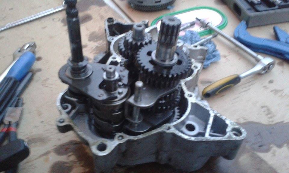

Ajattelin samalla panostaa koneeseen joten, otin koneen auki ja aloin purkamaan sitä, ja aloitin koneremontin,eli laakereiden (kaikki),kytkinjousten(Malossi), stefojen, tiivisteiden ja vanhasta moottorista kampiakselin vaihdon, koska ihan upouusi. Ja kytkinkoppaa rupesin jo maalaamaan mastonin 121:llä, mutta en laita vielä kuvaa siitä koska kesken.

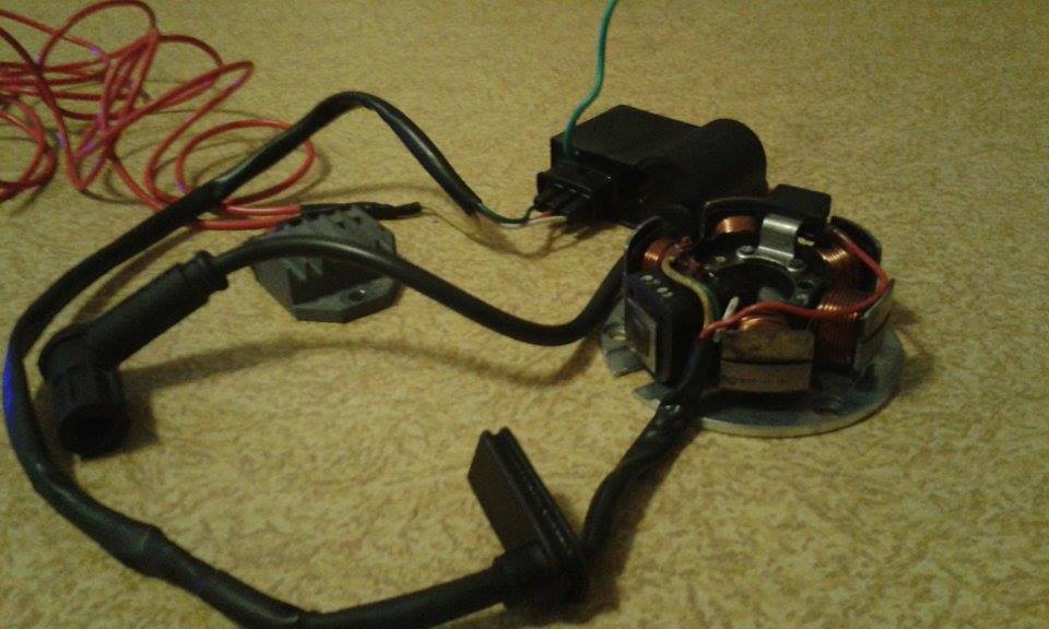

Ja samalla tuli ostettua Purkuosat24 paikasta Ducatin CDI,aluslevy ja jännitteensäädin, koska rakensin niistä isän kanssa karsitut sähköt.
ARZ:n sähkökaavion mukaan. Ei voi muuta kuin kehua, osat tulivat nopeasti tänne Saloon ja olivat kuin uusia! Suosittelen!
Ja Ducatin staattori ja magneettohan oli jo omasta takaa kotona, joten ei tarvinnut kun nuo osat hankkia!
Eli projektiin starttaa nyt oikein urakalla eli rupean päivittelemään tätä aika tiuhaan tahtiin, mutta yksi kysymys vielä eli maalautanko vanteet
oranssilla (saisi vähän kontrastia) vaiko
mustalla?

Tuossa nuo sähköt! Tuli todella kätevät!

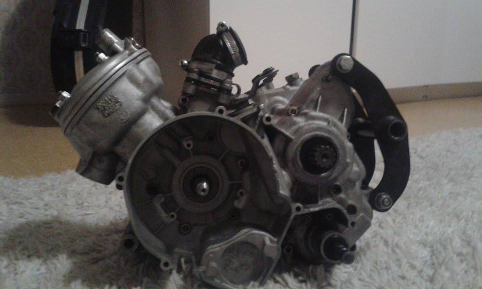

Siinä moottori purkuvaiheessa!

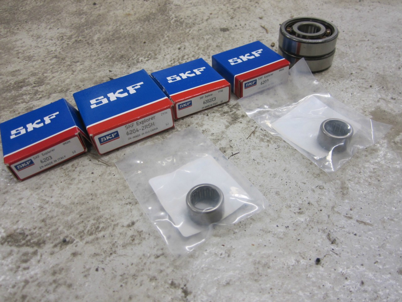

SKF:n laatulaakerit koko koneeseen!

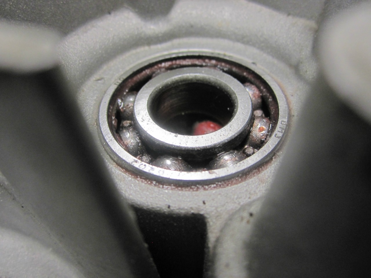

Milläköhän tuon laakerin saisi irti, kun on tuossa kytkintapin kohdalla eikä saa naputettuakkaan pois tuolta?

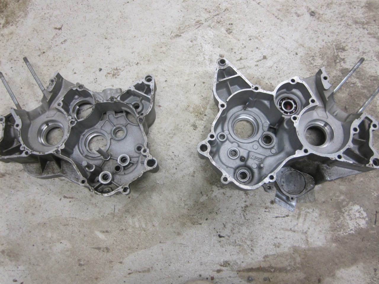

Lohkot puhdistettuna ja purettuna kokonaan!
