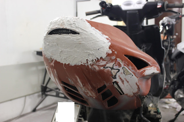

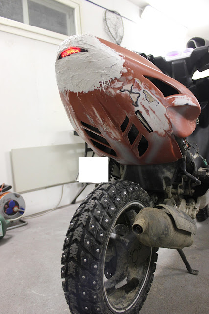

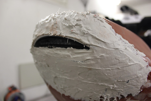

Sitten tuohon oikeaan rojektiini. Kuituperää olet kittaillut, kuidulla vahvistellut, hionut ja pohjamaalaillut ja pikkuhiljaa alkaa taas näyttämään hyvältä

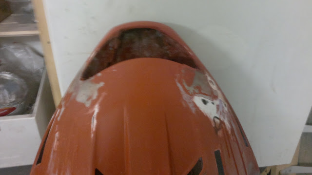

Lampun alapuoliset underin ja takakatteiden saumakohdat vahvistelin kuidulla, ettei tulisi ikäviä halkeamia. Tästä huomasinkin, että minunkin v.2.1 kuituperälle on taitamassa käydä samalla lailla miten esimerkiksi Suddeen ja Temeen kuituperille, että lopulta kyllästyy tuohon isoon takavalon aukkoon ja haluaa kuiduttaa sen umpeen.
Ajattelinkin, että tilaisin easylta tälläisen takavalon ja kuiduttaisin koko takavalon perään kiinni, niin, että vain tuo lediosa näkyisi. Tulisi ainakin uniikki ja saattaisi näyttääkkiin ihan komealta

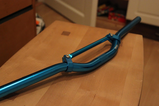

Ja niin myös. Kaveri tilasi kanassani kimpassa easypartsilta skootteriinsa rossitangon. Tangossa oli muutama pieni lommo. Laiton aikanikuluksi tästä Easylle viestiä parin kuvan kera, vaikka kaveri sanoi, ettei häntä tangossa olevat jäljet haittaa. Easyparts lupasi lähettää uuden tangon kolhiintuneen tangon tilalle, eivätkä edes pyytäneet lähettämään vanhaa tankoa takaisin heille. Eli saan siis ilmaiseksi itselleni tuon miltei ehjän tangon
