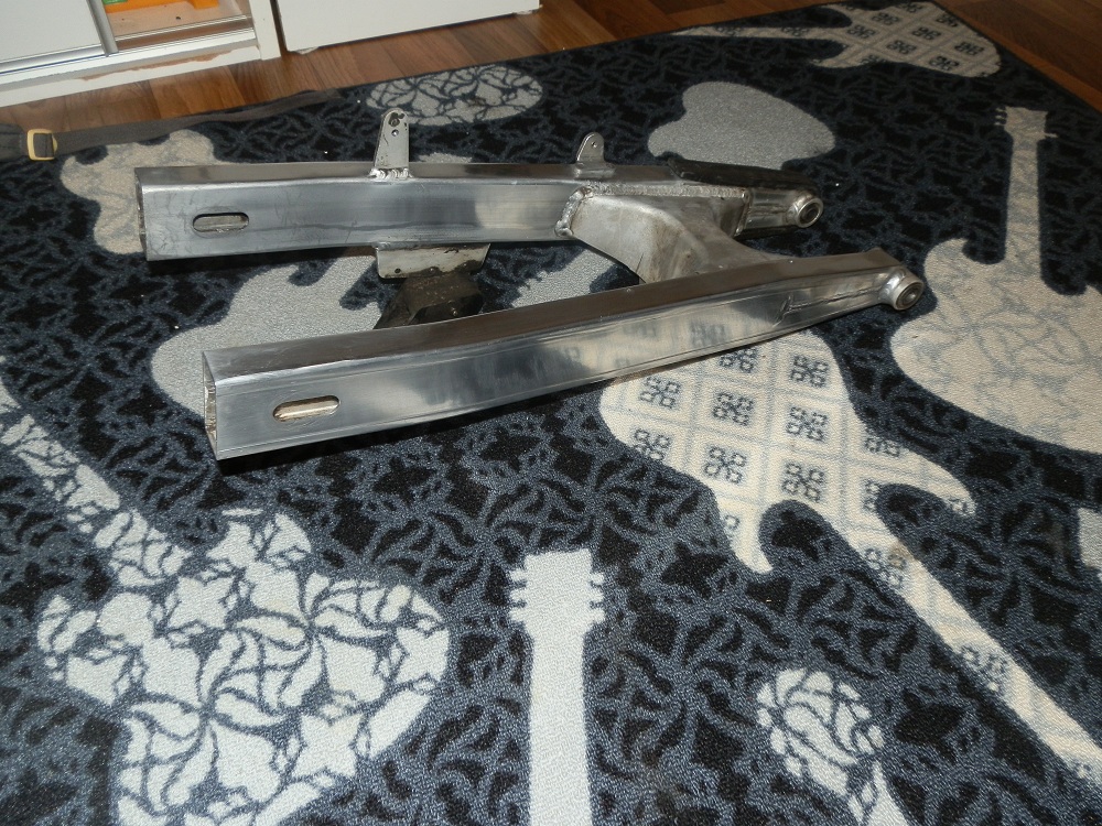

Tänään tuli sitten vähän putsailtua tuota mopedia ja sitten tuo takahaarukka kiilloitettua!
Hiomapaperit ikävä kyllä loppui niin en saanut IHAN loppuun mutta melkein
Enään tuo keskikohta tuosta eli ei iso homma enään. Kiiltoon olen tyytyväinen
Menihän siinä jonkun verran aikaakin
Jos huomenna sitten hakisi hiomapaperia ja kiillottaisi tuon loppuun ja alkaisi katteita hiomaan ja viemään maalaukseen! Värinä tulee siis olemaan helmiäismusta.
Tämmöinen siitä siis tuli
Tämmöinen se oli eilen.
Kommentteja tulemaan ja mielipiteitä!
Minä kiitän!

Hyvin on kiillotus onnistunut
ooosq.
- Kotka
- 22.1.2011 12:21
Milläs menetelmällä kiillotit? Näyttää aika sumeelta..

Huono kuva. Voin räpsästä paremman
Oikeasti blingaa erittäin hyvin.
Ihan hiomalla ja sitten metal polishit niskaan. Alotin 400 paperilla ja jatkoin 1500 asti. Sit polishia ja helvetin kovaa hinkkausta. Huomenna kun kiillotan tuon keskiön tuosta niin laitan kunnon kuvia. Tai yritän

Eihän tuo nyt sitten mikään ihme ole jos ei kiillä kuvassa kun eihän se oikeestikaan kiillä jos oot vain papereilla hionut
Käyt ostaa motonetistä sisallaikan ja sellasen kiillotus setin, missä tulee 2x hiomavaha (pun.), 2x kiillotusvaha (valk.) ja olikos se kolme puuvillalaikkaa. (maksaa yht. n. 20e) Laitat sisallaikan porakoneeseen ja hiomavahaa laikkaan ja porakone vinkumaan
Sitten puuvillalaikka ja hiomavaha, toinen puuvillalaikka ja kiillotusvaha ja lopuksi polissit koneella ja käsineen. Kyllä kiiltää sitten

Käsin saa paremmin noi loppukiillotus aineet laitettua kuin sillä laikalla ainakin omasta mielestä mitä osia kiillotellut (: Itekki meinasin et kommentoin aikasemmin et sumeelta näyttää mut empä jaksanu ettei taas tule joku inttämää

Itse en lähtisi kiillottamaan tota keskiosaa. Tee kuten itse tein kun aikoinaan rakensin tota hussea: keskiosa mustaks ja loput kiiltämään. Kuvia ei tosta enää ole, mutta voin taata että näytti hyvältä.

Teemu96. Papereilla hionut JA käyttänyt metalpolishia. Oikeasti osat kiiltää erittäin hyvin mielestäni. Oma peilikuva näkyy ainaki
Kuvat vain huonoja. Tänään voin yrittää ottaa parempia kuvia illemmalla. edit. Sori luin huonosti
Mutta kyllä nuo oikeasti kiiltää
Kunhan itse olen tyytyväinen. Jos sitä tänään vaikka yrittäisi vielä vähän kiiltoa saada
Laitan kuvia sitten!
Kassude. Ihan hyvä idea tuokin. Katsoo nyt jaksaako alkaa kiillottamaan vai ei. Tässä on kyllä talvi aikaa tehdä vaikka mitä.

Kyllähän se varmaan kiiltää mut kunnon valossa näkyy hiomanaarmut
Mut kukin tekee niikun itse haluaa, odotellaan parempia kuvia tuosta

Illemmalla kiiltää paremmin! Kuten aikasemmin sanoin jos projektin alottaa niin kunnolla se tehdään eli alottelin hiomaan taas että saisi ne pienimmätkin naarmut pois ja sitten kunnon kiillotus!
EDIT: Taitaa siirtyä huomiselle kuvan laitot. Olen saanut toisen puolen jo valmiiksi haarukasta mutta toista en vielä enkä kyllä tänään jaksa alottaakaan. Huomenna sitten
Ja tuli päätettyä että keskiö maalataan mustaksi! Elikkäs huomenna luvassa takahaarukan kiilloitus loppuun ja keskiönmaalaus ja sitten jos alottaisi katteiden hiomisen

Nyt se takahaarukka on esittely kunnossa
Minun mielestäni. Elikkäs on kiillotettu ja keskikohta maalattu. Katsoo nyt jos joskus hakisi motonetistä sen kiilloitus setin ja jos sillä saisi paremman mutta kyllä meikä tuohon on nyt tyytyväinen
Ja niitä kuvia. (En tiedä onko parempia kuin viimeksi. Ainakin yritin
Kyllä se mun mielestä kiiltäää
Ja sitten katteiden pariin!
Maaatsa kiittäää

Hyvä! Tossa mustassa keskiosassa on sekin hyvä puoli, ettei se näytä yhtä karmealta ajamisen jälkeen kuin kiillotettu.

Kassude kirjoitti:Hyvä! Tossa mustassa keskiosassa on sekin hyvä puoli, ettei se näytä yhtä karmealta ajamisen jälkeen kuin kiillotettu.
Jep! Ja muutenkin minun mielestä parempi noin kun kokonaan kromisena. Tulee jo liikaa kromia muuten
