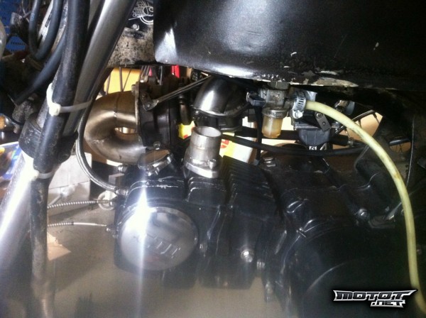

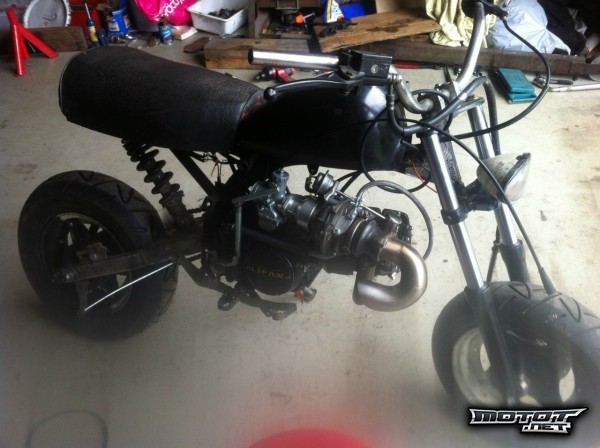

Päivitysdä Öljyjäähyn suunnittelua. Kannen ja turbon öljyputkien reiät pienempiä kun jäähyn joten saa jäähy odottaa vielä hetken ennenkuin muokkaan reiät sopiviksi. Tälläpuolen valmista kokeilua varten Öljynpaluuta muokattu virtaavammaksi, voipi vieläkin toki ahdistaa liikaa mutta sitten täytyy koittaa isompaa putkea. Jossei sekään auta poraan lohkon kylkeen suosiolla reiän ja siitä paluu. Nuo ahtoputket muotoiltu ja viety ammattihitsarille tehtäväksi. Ei välineitä rosterin hitsaamiseen kotona

Voiko joku muu olla oikeasti näin hajamielinen ? Manki käyntiin ja kaasun painaminen ei vaikuttanut mitään, kävi vain raskaasti tyhjäkäyntiä. noh hetken käytön jälkeen rupesin purkamaan ja ihmettelemään mikä nyt on tullut, niin eiköhän sinne turboon ollut jäänyt kandas pala mikä oli suojana kun osia työstettiin... Noh se on nyt pois sieltä ja kävi taas normaalisti. Pitää toivoa ettei turbo kärsinyt liikaa

Juu turbo ja kaasari o apulaitteineen vaihtunut parempiin muuten sama kokoonpano. Jos muuten ketään kiinnostaa tämä tulee aikasemmalla turbolla ja kaasarilla myyntiin heti kun ostan isomman koneen ja ruiskun. Eli ihan toimiva paketti.
Täytyy tuo öljynpaluu saada skulaa eka ennenkuin viitsii ajella ja paremmin käymään eli säätöjä säätöjä. Ja tuskin saan nyt heti mitään erikoista ajovideota missä näkisi eroa normaaliin 125cc. Ja tarkoitus olisi käydä penkissä kun jostain tästä Rauman lähistöltä löytyisi paikka
