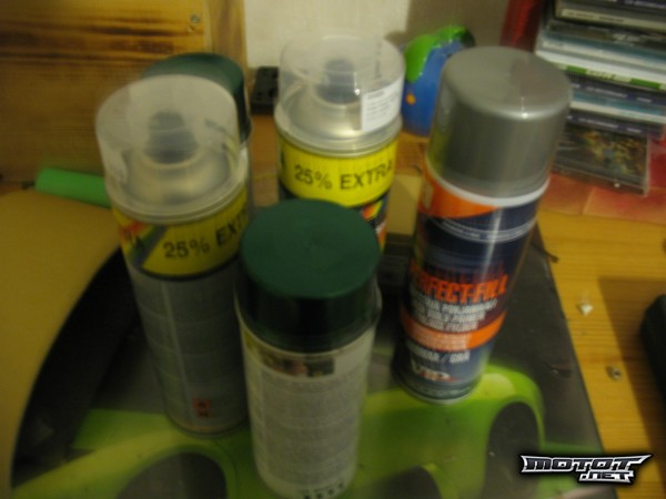

Mopon katteiden väriksi tulee sitten metallinhohto tummanvihreä, ja muut osat kultasella/kromilla. Kävin ostamassa hiukan maaleja.
Sitten pitäis pian alkaa väsäämään kuituperää, ja tilata hiukan hilpettä.
