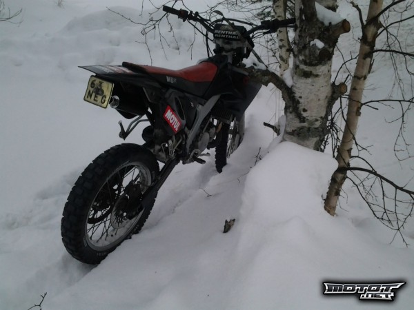

Noniin, miksi tämä paskoo tulpat parin kunnon ajokerran jälkeen? Ei käy rikkaalla, eikä laihalla eli säädöt ok. Staattori vaihettu. Eli paskoo näitä br9s tulppia, mutta ei pasko 6 lämpöarvon tulppaa?
Pitäisikö vain tuolla 6 lämpöarvon tulpalla ajaa kun se ei hajoa ja muutenkin toimii samanlailla kuin tuolla 9 lämpöarvon?

Säädöt rikkalla tai öljyä saa liikaa... röpöttääkö se vielä alakierroksilla?
älä viritä niin se toimii

Ei röpötä enään missään vaiheessa, ihan yläkiekoilla kutosella pikkuisen hidastuu vauhti, mutta sekin korjaantuu ryyppyä laittamalla eli pikkuisen isompi suutin saisi olla, että ylhäältä vetäisi ilman ryyppyä.
Ajan seosbensalla ja seokset on 2,5%.

6 Lämpöarvon tulppahan o iha helvetin kuuma? Ite en kyllä ajaas sillä yhtään sehän polttaa mäntään reijän? Ja oikee tulppahan on br9es, eli kokeele sitä?

Siis joka kerta on ollut tuo br9es, en vaan muistanut tuota loppua. Kun sain tämän, oli paikoillaan tuo 6 lämpöarvon tulppa ja on ollut sillä kauan ja itsekkin ajelin jonku aikaa, ennen kuin huomasin, että on 6 lämpöarvon tulppa.
Olen katsonut tulpanreijästä, niin männässä ei ole reikää, eikä edes reijän alkua.

Ku nyt on talvi niin jotkut laittaa lämpösempiä tulppia. Mitä jos kasia kokeilis ?

Katoppa minkäläisessa kunnossa on kampiakselin sefat. joskus mopot rikkoo tulppia jos on huonot stefat.

Ei ainakaan magneeton puoleinen stefa ollut paskana.
Nyt on kokeilussa 8 lämpöarvon tulppa ja pistin 95 suuttimen kiinni. Nyt vetää hienosti yläkiekoillakin. Katsotaan mitä tulpalle käy.
