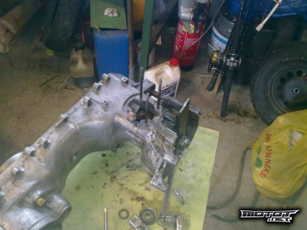

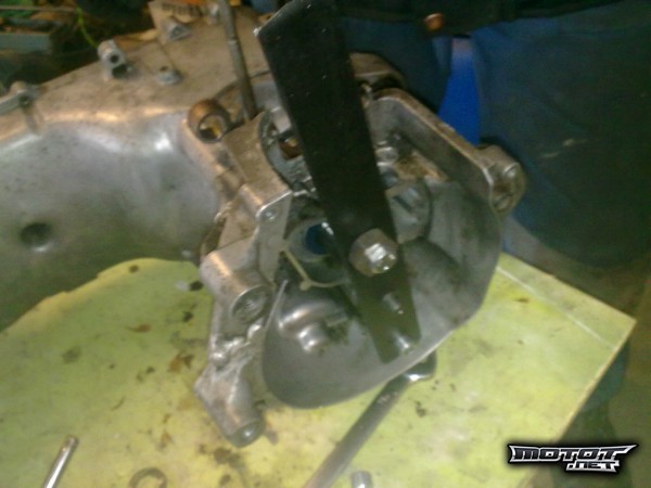

Kuvat puhukoon puolestaan, aika kökkö laatu varmaan, kun kännykällä räpsitty
Lohkot
Ulosvetäjä

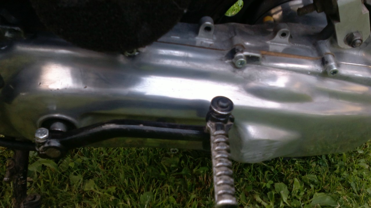

Joo, onhan nuo lohkot jo kiillotettu, ja mopo melkein kasassa, mutta takavanteen pultti on mennyt hukkaan, eikä löydy mistään pistän sitte kuvaa ku on koko vempain kasassa.

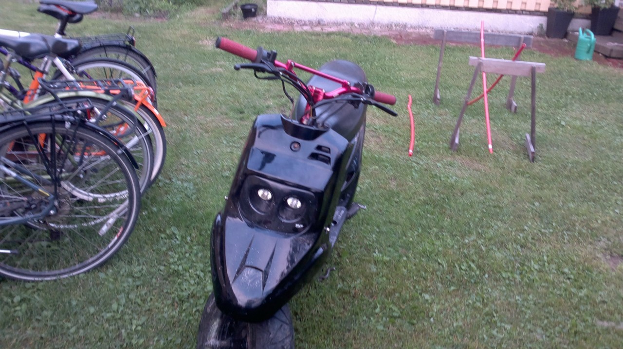

No mopo on nyt kasassa ja pelittää suurinpiirtein, ei tahdo vaan pysyä käynnissä ilman ryyppyä. Kävin kaverilla mopolla ja sitten kun ajoin kämpille, sammutin ja käynnistin uudestaan niin alko ottaa käyntiin laitettaessa kiekkaa. Epäilen imuvuotoa, vähän vaan jännä ku päivällä toimi niin hyvin
Laitan kuitenkin kökköjä kännykkäkamera laatukuvia, koska kameraa en omista.
Pitäs plätkästä joku vaha tuohon varikoppaan... Ei ehkä mikään paras kiillotus, mutta ihan ok, oikeasti paremman näkönen...
