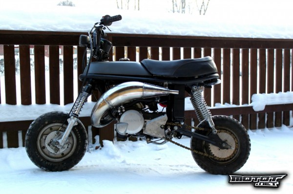

Jees. Mulla on itse asiassa tehtynä jo yksi ruuvirengas 16mm porakärkiruuveilla, niin että kärkiosa tulee sopivasti ulos. Tuntuu vaan että tällänen 95kg äijä ja melkein 30hp niin varsinkaan takarenkaana ei kauaa kestä, vai onko jollain kokemuksia? Eteen tuota olisi tarkoitus koettaa.

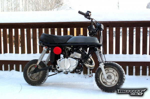

Mutta asiaan! CPI:n jouset soviteltu molemmille puolille, on muuten perä nyt pirun jämäkkä! Lähes täydellisen sopivalta tuntuu, ei ihan kivireki mutta pirusti terhakkaammat mitä nuo PV:n vakiot. Lisäksi noissa on jäykkyyssäädöt mikäli kiristää haluaa.

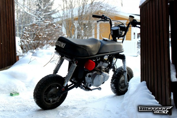

Putsari on juu biltemasta, Pipercross löytyy myös mutta kokeilen ensin tuolla kun sopii niin hyvin paikalleen.
Äänenvaimennin pitäis kyllä jostain keksiä. Aika heikosti mahtuu tuohon paisarin ja takaiskarin väliin mitään, eikä muualle meinaa saada kovin nätisti.
Ehdotuksia saa laittaa!
Ajovideotakin tulee kunhan myyjä jaksais lähettää jo viikko sitten lauantaina maksetun CDI-boksin...

Ite en keksi mitään muuta järkevää ratkaisua kun vääntää välipilli silleen että menee tosta penkin alta ?
En tosin tiedä onko siinäkään mitään järkeä
