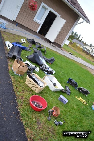

Tuli tänään haettua tutulta pari pösön runkoa ja isoläjä osia..
Niistä pitäisi rakentaa ainakin 1 Speedy.
Vikoja:
-mäntä oli väärinpäin
-Katteita rikki
-lohkot vuotaa
Tulevaa:
-kuituperä
-katteiden maalaus
-Led-nauhaa
-koneremontti
- yms. muuta tuunausta .

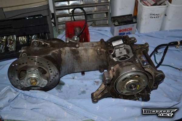

Tänään illan päälle vielä hiekkapuhallettiin ruosteita pois ja vedettiin kiiltävän mustaa päälle.Huomenna luultavasti koko runko maalataan kiiltävän mustaksi ja kone avataan kokonaan.Roksin vanteet pitäis jostakin saada jotka voisi kiillottaa ja laittaa kiinni.Tietääkö joku sopiiko roksin vanteet suoraan pösöön?

tottakai lohkot pestään:D tänään kun päivällä konekkin aukastaan kokonaan.Kuituperä on ihan umpinainen perä ja sinne sitten valoiksi vaikka ledi-nauhaa.Laitelkaapa väriehdotuksia niin tietäisi minkälaiseksi maalataan.

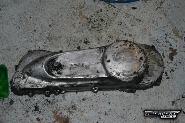

Tänään tuli taas jotain tallissa tehtyä. Runkoon saatiin maalattua ensimmäinen kerros ja varikoppaa aloitettu kiillottamaan.
Lohkot puhdistettiin ja maalataan.
Myös pari pikkuosaa saatiin maalattua esim.takajarrusatula yms..

Tänään en kerennyt oikein mitän tehdä. lohkoja vähän vielä putsailin ja huomenna(ko) maalia niihinkin...
