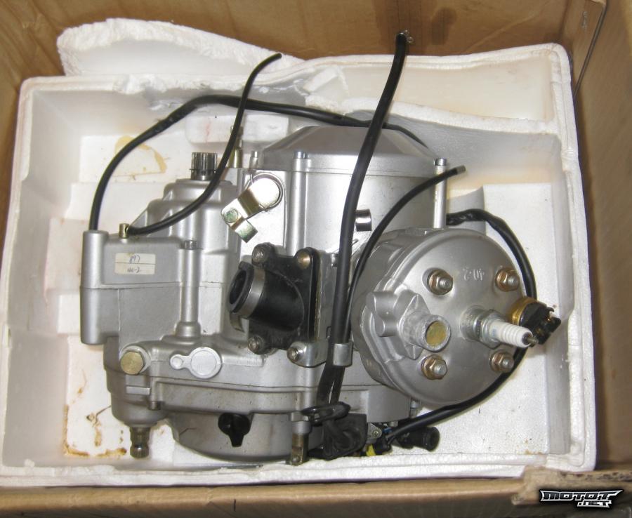

		      Siis ongelmana on se kun hiilikuituläpät pitäisi vaihtaa ja en saa mitenkään imukaulaa pois moottorista.
Imukaula on kiinnitetty (3 kuusiokolo pultilla) sekä jokin mysteerimäinen niitti on neljännessä kulmassa. Eli onko kaikissa genericeissä tämä sama tapa kiinnittää imukaula vai entisen omistaja oma patentti?? Olisin kiitollinen jos joku tietävä osaisi neuvoa. Tiedän sen että jos muuta vaihtoehtoa ei ole poraamalla siitä selvitään.

Ota rautasaha, viillä siihen suora lovi ja väännä tasapäisellä ruuvimeisselillä auki, tuo on monessakin mopossa vakiona tuollainen ja sitä nimitetään takuupultiksi..
