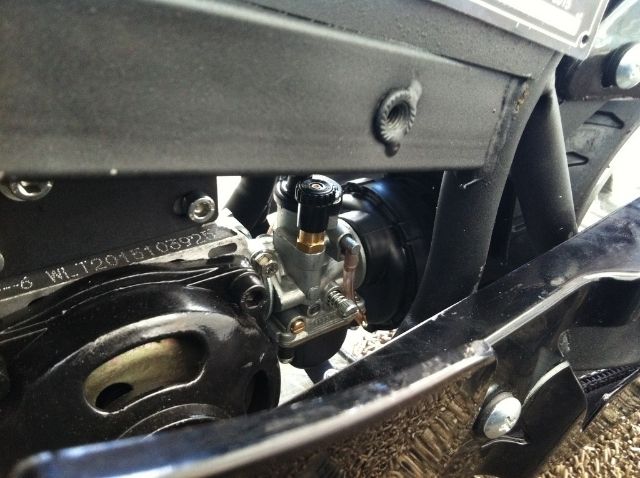

Minulla on kiinalainen narukäynnisteinen minimoto. Olen vaihtanut siihen dellorto phbg 16mm kaasuttimen, koska en saanut minimotoa toimimaan orkkis kaasuttimella. Kaasutin kuitenkin tulvii ylivuoto nipoista kun mopoa pyörittää. Olen puhaltanut bensaletkuun ja todennut että neulaventtiili on kunnossa kun kohon nosta ylös.
Vaikuttaako kaasuttimen lievä takakeno polttoaineen kuplimiseen ylivuoto nipoista? olen yrittänyt sätää kohoa mutta ei tunnu olevan vaikutusta
Kuva yhdistelmästä. Kaasari on uusi ja sovitettu pv:n imukaulalla orkkis muovikurkkuun
