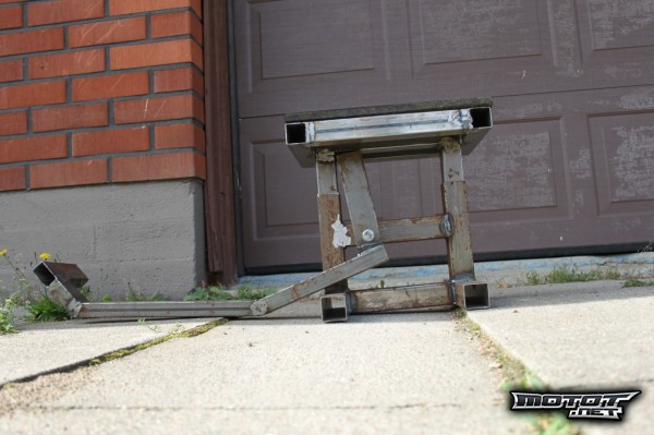

Nyt tarttei teijän viisaampien apuu. Kun ootte noita huoltopukkejanne väsäilleet ni miten ootte saanu sen noston toimimaan. Miulla on pukki kasassa ja valmis muuten, mut sillä ei sää sen vivun avulla nostettua senttiäkään, vaikka mitään ei ois sen päällä
Sitä ei saa nostettua vaikka se skeitin rulla on ihan keskellä sitä pukkia.. Käsinkin nostettaessa se pitää tehdä toooosi varovasti ja aivan suoraan, että se ei jumitu
.. Miten sen sais toimimaan? Kuvaa voin vähän myöhemmin laittaa...
E: Kuvaa..
Tyylikäs eis jeah?

itellä nosto toimi vain jos laitoin hulluna sellasta vihreekeltasta töhnää sinne sisään, muuten ei toiminut.
en tiiä mitä rasvaa se oli mutta suosittelen mahollisimman kiinteetä!

Okkei pittää jottain rasvaa lyyä sinne. Jos se sit vähän paremmin toimis. Onks muita keinoja ton lisäks?

Ei tossa voi kyllä muuta oikein olla kuin rasvaa niin perkeleesti tonne liukupintoihin.

Selevä, pittä huomenna laittoo rasvaa ja kokkeilla josko pelittäs paree. Kiitos

Ite oon todennu hyväks tollasissa tykkirasvan. Sedältä olen sitä ison tynnyrillisen saanut, kun on armeijassa töissä. Ilmeisesti vaseliinia tms. Hyvää kuitenkin.
