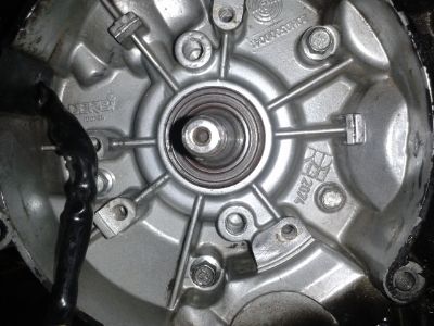

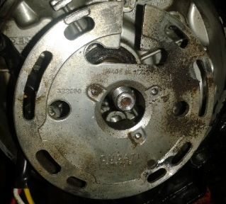

Noniin, nyt on magneeton puolen kampiakselin stefa katsottu ja tältä se tosiaan näytti:
Eli siis koko stefa ja sen ympäristö oli ihan täynnä jotain hiekka/rasvapaskaa.

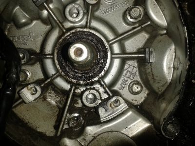

Puhdistettuna:
Eipä tuo stefa nyt mitenkään erityisen huonolta näyttänyt, tiedä sitten...

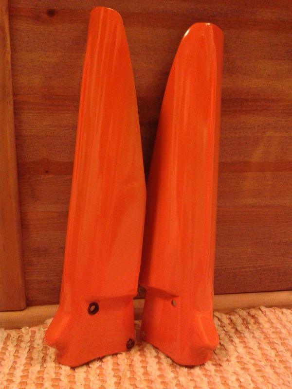

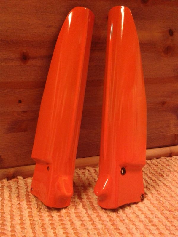

Sitten tapahtui myös jotain hienoa, sain nimittäin aikaiseksi maalata pumpunsuojat
Ihan tyytyväinen olen pintaan vaikka paukulla maalattukkin

Se tuossa stefan tarkistuksessa on juuri ideana, että ensimmäiseksi katsotaan onko stefan pinta ja ympäristö kuiva, ja tuossa tapauksessa stefa vuotaa todella paljon. Kun se kerran alkaa vuotamaan, on stefa entinen. Magneeton kopassa ei ilmeisesti ole ollut paperitiivistettä lohkoa vasten kun noin paljon kivipölyä on öljyn sekaan tarttunut?
Vegemon
- 25.6.2012 3:22
Ei mulla ole koskaan ollut missään laitteessa mitään tiivistettä siinä mg-kopan ja lohkon välissä. Eli tuo stefa on siis vaihtokunnossa?
