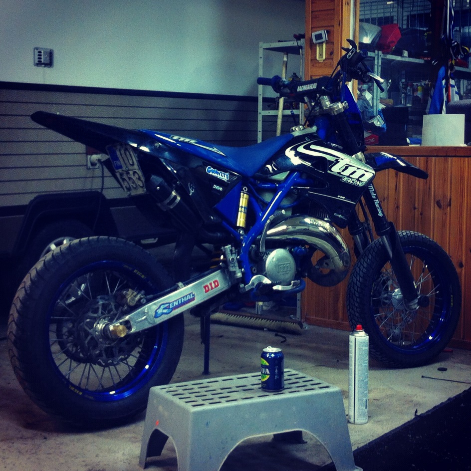

Solmin kaupat 19mm kaasarista ja laitoin 62 rattaan kiinni. Pikkusen jäi toiseen reunaan mutta hyvin se siellä pyörii! Te jotka muokkaatte näitä rattaita betaan nii pitää ainakin poistaa ketjun ohjuri alhaalta ja vakioketjuille 65 on maximi
Mitäs muuta tarkotus olisi laittaa nappirajotin ja vaikka mitä muita "vara toimenpiteitä"
Laitoin akun kiinni, tää on kait semmonen akku jota ei pysty lataamaan ei ainakaan virtaa ottanut vaikka ollut aika kauan käytössä eli kytkin vain runkoon ja johto napille ja siitä valoille underiin ja koneen päälle!
Sitte sitte kisanumerot takakatteisiin ja jotai pientä tarraa myös. Pumpunsuojat hain myös, pittää vähä muokata ni hyvät!

Ja sitte olis jottai kuvia!

Vielä yksi kuva kun en saa lisättyä kun 3 kuvaa per viesti:(

On kyllä tosiaan nätti,kunhan ne pumpunsuojat tulee niin on lähes täydellinen.
