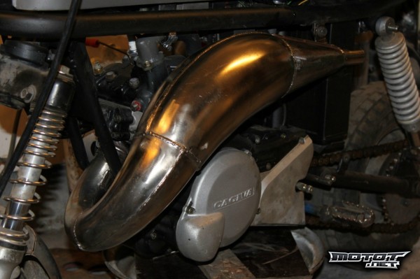

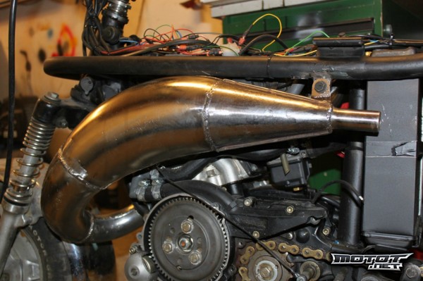

_rieska_ kirjoitti:En oikeen usko että tuo toimii kunnolla tässä, vai onko edes sellaiset perusjutut kuin pakoaukon ajoitus/pakokanavan pituus eduksi putken toiminnalle?
Kerta koko vastakartio väännetään itse, ei putki silloin vastaa alkuperäistä mitoitukseltaan. Helposti tulee millikaupalla sinnetänne mittamuutoksia kun silpoo vanhaa pois, ottaa siitä mittaa ja tekee uutta uudelle paikalle ja uuteen asentoon.

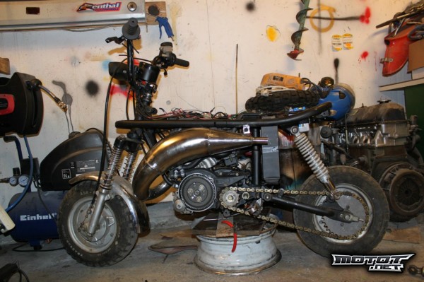

Asiallista rakennusta taas! Pistä kuvaa joskus rungosta ilman konetta, kiinnostaisi hieman nähdä sitä selvemmin?
Jahne
- PV
- 17.7.2008 16:22
En sentään ihan koko vastakartiota aio tehdä itse, meinasin tuota aivan päätyosaa (toisessa kuvassa viimeiseltä saumalta loppuun) joka on helppo tehdä melkolailla vastaamaan alkuperäisiä mittoja.
Rungosta koitan ottaa kuvia kunhan puran mopon taas kappaleiksi. Aika vähän tullut eri työvaiheista otettua kuvia kun ei raaski paskasilla käsillä räplätä kameraa.

No joo, tosiaan kun aihiota miettii niin eiköhän hengestä pääse ilman optimaalista putkeakin

Taas mentiin sieltä mistä aita on matalin, eli nappasin vastakartion Miton vakioputkesta.
Mitoiltaan vastaa hyvin lähelle KTM:n putken alkuperäistä vastakartiota. Voisi jossain vaiheessa ottaa mitat molemmista putkista alusta loppuun vertailun vuoksi.

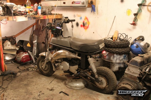

Löytyi osalaatikosta tuo kuvassa näkyvä CPI Popcornin takajousi. Semmoinen pitäs ettiä vielä toinen ja sovittaa ne vanhojen jousien tilalle. Vakiojouset on niin löysät ja lyhyet, että ketjut ottaa syylärin telineeseen kiinni kun päällä hyppii. Pituutta tuolla CPI:n jousella on 280mm.
Yleiskuvaa tankki ja penkki hollillaan

Onko sulla mitään vahvistuksia tuolla koneen alla? Eli siis jatkuuko runko tuonne koneen alle ollenkaa vai ?
Pistäs kuvaa siitä.
Jahne
- PV
- 17.7.2008 16:22
-atte- kirjoitti:Onko sulla mitään vahvistuksia tuolla koneen alla? Eli siis jatkuuko runko tuonne koneen alle ollenkaa vai ?
Pistäs kuvaa siitä.
Koneen alakiinnikkeessä on kiinni omatekemä jalkatappirunko joka on toisesta päästä kahdella 8mm pultilla rungossa kiinni. Rungossa ei ole ns. kehtoa joka kiertäisi koko moottorin alta. On kuitenkin niin jöötistä putkesta tehty kaikki runkomuutokset että pitäisi kestää. Täytyy kuvaa ottaa muutenkin rungosta kun tuo taas puretaan kappaleiksi.
