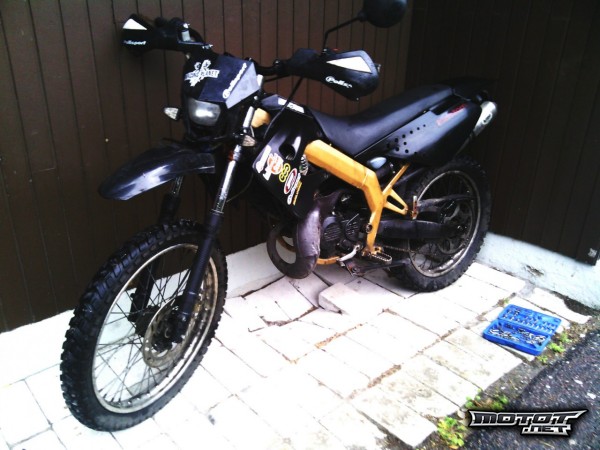

Ja huhhu kun tulikin teksitä. Laitetaan nyt mukaan vielä joku vanha kuva kun ei derbistä täällä kuvia vielä olekkaan:
Ajakaa päälle jos tulloo vastaan.
