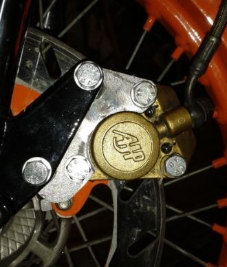

Tänään tuli tehtyä tuolle etujarrulle tuo adapteri tohon keulaan.
Kuva:
Vielä pitäisi jarru ilmata jotta saadaan se toimimaan.
Seuraavaksi varmaankin pumpunsuojien maalaaminen.
Suojat mustaksi vai oranssiksi?
